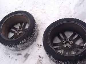

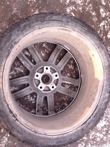

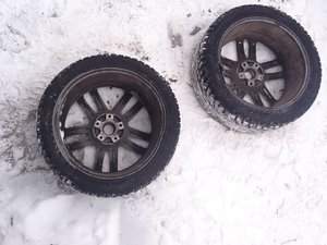

    Реплику можно брать только на толстые бублики на малую скорость и малый пробег.на низком профиле просто беда(та что из Тайваня,Китая) на второй год эксплуатации развалилось два комплекта : R17 на А4,R20 на Q7. А хороший не оригинал не сильно отстает по цене от оригинала. Если завтра время будет выложу разрушения дисков Q7 -произошли на скорости 50 км сразу два диска. На оригинале нет давно влетел хорошую яму на 110км в повороте и лишь вмятина без трещин.

    вот фото
      246,6 КБ
      228
      246,1 КБ
      205

    еще фото
      115,9 КБ
      179
