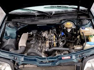

    Наткнулся на авто.ру вот на это обьявление. http://cars.auto.ru/cars/used/sale/58811981-ef53a6.html Возник вопрос, вынесенный в название темы. Может у кого-нибудь есть достоверная инфа. Вариант покупки не рассматриваю, просто технический интерес.

    Руль подозрительный какой-то на 95 году должен быть А6ой а тут на соточный больше похож...

    Движок другой - можно называть конструктором смело! А вообще, какая разница, ежли доки в порядке? Авто, чать, не салонное, да и стоимость не разорительная, коли кузов в идеале

    Капот криво стоит,крышка багажника тоже это называется идеал???Не потрудились даже ровно поставить...

    Задний бампер от 100-ки, фонари тоже соточные, молдинги боковые узкие-тоже от 100ки, движок не тот... Салон вроде от А6, но цвета не попадают. Капот с передними крыльями стоит криво, разного цвета с дверьми-насколько видно по фото. Обалденный аппарат...:help:
    Да какие доки, её на учет сроду никто не поставит.

    Сотка переделанная в А6. Как по докам 95 год сделали х3.
    P.S. Что странно, в описании написано климат, круиз, а в реале по фоткам там таким и не пахнет. Гитара без кнопок для круиза, а вместо климата вертушки, и даже без кнопок кондюха.

    Действительно подозрительный аппарат,стаканы подозрительно блестят,наклейки на капоте с внутренней стороны нет,зеркало с вод. стороны от сотки,а правое от А6,блин ща времени нет никак,а то может съездить посмотреть че за динозавр,послушать чего продаван петь будет....
    Кстати друзья,а разве у дизелей такого объема разве глушак не двухтрубный и загнутый вниз?

    Да вы чё, надо брать. Машина би-моторен. Турбодизель 2,5 литра 115 сил + дизель 2,4 литра 98 сил. В багажнике, наверное. Оттого он и не закрывается до конца ))

    Никогда не видел таких расхождений по цвету в салонном пластике. Это совсем не нормально? И с чехлом рулевой колонки что то не так.

    По мне ее вдарили в перед и видимо нашли морду от а6 и вкорячили.
    Бампер спереди от а6 сзади от 100
    Молдинги средние от 100
    Торпеда от 100
    Да и кондиционером там ваще не пахнет, и аккум стоит спереди под стеклом.
    Видно что пассажирский лонжерон мятый- не дотянули

    Один хозяин. Не бит не крашен. Состояние нового а/м.
    А вообще, офигеть. Пока не прочитал комменты, не заметил разницы зазоров, особенно на крышке багажника.

    Можно потешится надеждами, но цена "идеального авто" как-то подозрительно занижена.
    Можно предположить, что фотки не "родные", а выдернуты из тырнета, часто такое встречал, когда искал себе машину. Потом при звонке продавцу перый вопрос был- фото реальные или нет?
