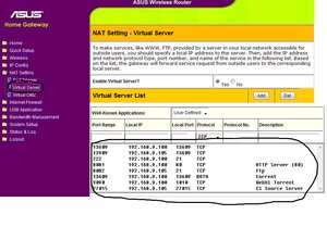

    всё верно, объясняю на пальцах......твой роутер является носителем прямого динамического, или статического ип в следствии чего всё что спрятано ЗА ним естественно просто так не видно......НО есть такая вещь как "виртуальные сервера" (это на всех роутерах) где ты прописываешь следующие вещи(изображение прилагается и ключевые места я обвёл)
    ты пробрасываешь для своих "серых" ип нужные тебе порты! и когда ты будешь заходить по средствам no-ipc.com скажем на адрес http://sergey2.servebbs.com:8080/ он будет тебя кидать на ту машину, которой соответсвует порт 8080.....
    фирштейн? :very_cool:
