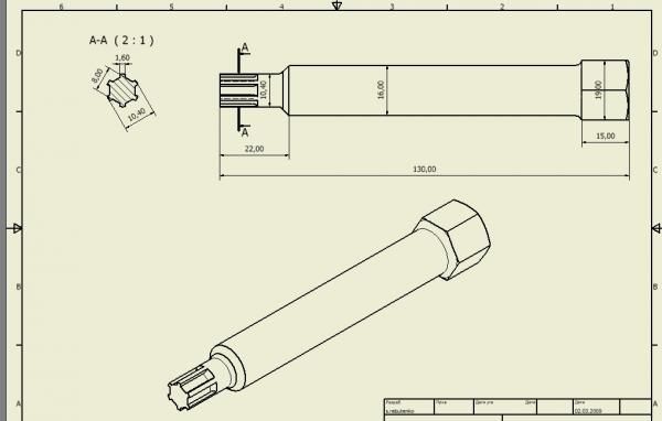

    Привет, а какой ключик для болтов ГБЦ? Ещё интересно какие прокладки входят в комлект.

    про ключик написал в лс, а в моем комплекте были- прокладка головки, впускного и выпускного коллекторов, МСК, крышки ГБЦ, сальник распредвала. И да прибудет нам удача!

    фото ключа можешь скинуть!!!!и где покупал ??? я сам делал!!!

    фото ключа попозже выложу, а покупал на кунцевском рынке, в магазине "Специнструмент", ключ "райб" №9, вроде бы..., просто ходил с болтом и спрашивал...

    спасибо, буду искать дальше. Уже пол Нижнего объехал нигде найти не могу, продавцы глаза круглые делают:shock:

    Привет, чёт неработает ссылочка. А ты непомнишь какой какой фирмы ключик? А то мотор уже раскидал, скоро запчасти приедут собирать надо будет а ключа нет...:cry:

    проверил, у меня работает..., не знаю, попробовал разлогинится, все равно работает...хз...
    фирмы не знаю, стандарт "райб", а кто делает хз...

    поднимем темку! Комрады, где бы прикупить ключик для болтов ГБЦ? Что это за зверь такой RIBE №9???

    раньше дорабатывали torx.сейчас в москве купить непроблема.

    Я кстати так и не нашел этот ключик - переделал торкс..

    Ребят, на днях меняли прокладку на AKL, эти болты чудеснейши выкручиваются простым шестигранником ;)
