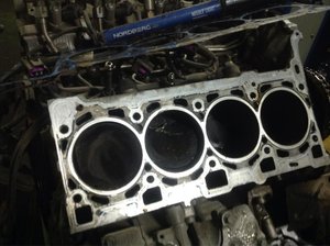

    а стенки между цилиндрами хоть остались вообще после расточки и гильзовки? миллиметра два наверное?

    130
    S5 08 г.
    Да я то смотрел,но не поверил своим глазам, что стенки расточить пришлось, что ли ?а глизы вплотную одна к другой поставить?
    ппц...я то думал миллиметра 2 хотя б будет, что тоже не радует, если она захочет провернуться слегка, то стенок считай нет...

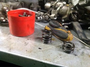

    Привет, подскажи по мотору, у меня лопнула пружина на клапане, соответственно поршень , клапан на выброс, отдал блок на гильзовку, подскажи что и как, прокладки, вкладиши, во общем рем комплект на мотор
