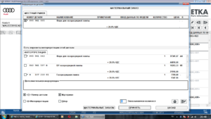

    Хм ...8V0941043 прямая замена для 8V0941005 исходя из ЕТКА . Только в архивных данных почему то нет этого по номеру фары под данный ВИН .

    Это типа вот так :
    Такое впечатление что раньше был номер 8V0941005 и это была фара в сборе с лампами и блоками . А теперь номера для всего этого различные . Конкретно номер фары 8V0941043 .

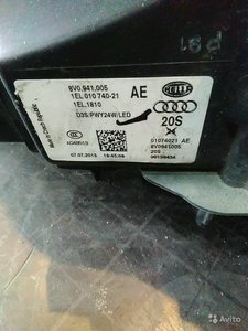

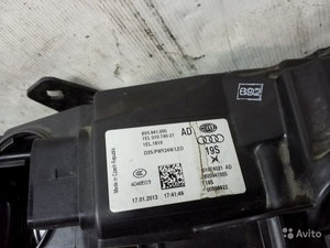

    А кто-нибудь знает что за обозначения "19S" и "20S" на одинаковых фарах, одного года выпуска?

  15. JohnnyAK
    JohnnyAK Новичок
    18 авг 2019
    9
    Ханты-Мансийский АО
    И где посмотреть информацию о том, с адаптивным освещением фара или нет?
  16. АндрейР
    АндрейР Желаю чтобы все!
    19 апр 2004
    65.944
    A3\8P\2,0Т\Q
    На вашей фаре установлено два блока управления,на адаптивной три.
