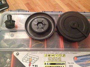

  6. Артем 993ква
    11 ноя 2008
    2.034
    А4/В8,2Т/q avant
    приходится держать под рукой. если в дальнюю поездку то надо брать с собой. очень напрягает не надежность.
    на фото мембрана МО и штуцер вакуумного насоса

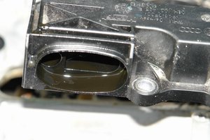

    Вопрос.
    сегодня отсоединил подходящий патрубок со стороны турбины - для замены зеленого уплотнительного кольца.
    когда отсоединил от МО то вылилось грам 5-10 масла . раньше такого не наблюдалось. мембрана целая.
    что бы это могло быть - почему масло полилось? МО с буквой J
