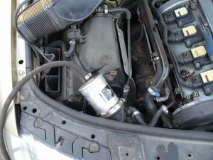

  19. vas
    vas Живу я здесь
    10 ноя 2008
    2.737
    Q7 3.0 + Q5 + ТТ
    #59 vas, 15 окт 2011
    отсоеденяешь гибкий толстый шланг от корпуса воздушного фильтра, так называемую "гусеницу" туда вставляешь топливный фильтр и подаешь воздух. не более 2 атмосфер. нигде не должно дуть. Гусеница раздуется и все.
