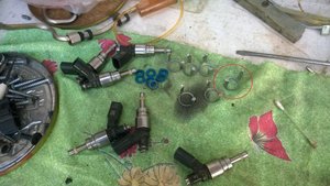

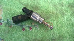

    вот они
    Вот фотки, красным кружком отмечено то что надо менять.
    Скобки которые предоставлены на рисунке тоже по идее надо менять.
    У офф диллера есть в заказе такой комплект.
    Это Скобки, резиновые верхние синие прокладки, и белый термосальник на форсунку с низу.
    У нас в Баку один комплект стоит 25 евро, тоесть один комплект на одну форсунку.
    Немцы при каждом снятии меняют весь комплект.
    Кстати желательно менять фильтры форсунок, так как там под высоким давлением фильтров уже нет. Фильтры можно ставить от других форсунок только те которые FSI то есть которые работают от 30 до 130 бар, под высоким давлением.
    Если нет возможности менять сальники форсунок, то я на днях буду вытаскивать их чтобы так сказать колхозить, найду материал подходящий и попробую заменить их.
