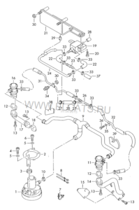

    На фото (Прилагаю) этот датчик под номером 19, и воздух травит из отверстия под крышкой 28. Подскажите это так и должно быть? если подаю на него 12В, то он переключает клапан и воздух начинает идти только по внутренним каналам.
    Опресовку делал, ДМРВ откидывал, засовывал туда банку из под зеленого горошка бондюэль железную -)) прям в аккурат подошла. Далее с рампы скидывал шланг что идет на байпас, цеплял все через тройник и туда вдувал. но при этом зажигание было выключено, может его надо было включать?

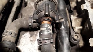

    Вот фото помпы, вот тут она течет, видно на фото.
    Продувая несколько шлангов нашел, пару порванных.

    Но с этим датчиком №19 так и не понятно как он должен работать.

    Это вакуумный электроклапан, управляющий большими клапанами продувки катализаторов, находящимися за головами сзади. При опрессовке воздух туда никак не подаётся, если только неисправен или неправильно установлен чёрный обратный клапан с 4-мя отводами около грибка вкг.

    Спасибо, дул еще несколько трубок по отдельности пока все снято. Фото выложу позже.

    Помпу заклеил. Не знаю как надолго хватит.

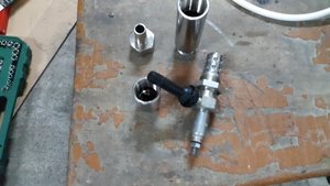

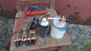

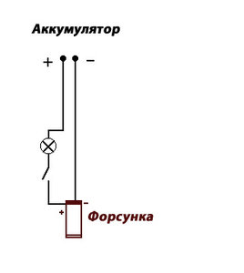

    Промыл заодно и Форсунки.
    так и не смог все дырки выявить, Пришлось собирать дымогенератор.
    на фото пока его ингредиенты, как работает будет чуть позже.
    Также небольшое видео, как промываю форсунки.
    http://youtu.be/dTcJY1BhPZU
    Для этого необходим, КарбКлинер, Провод двужильный, лампочка на 12в подключается последовательно, и кнопка для включения форсунки.
