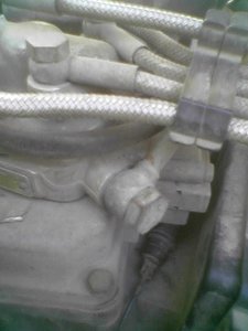

  11. Frost
    Frost Участник форума
    2 окт 2004
    354
    Танк
    Ответ: определите плиз К или КЕ-Jetronic
    не ожидал, что мнения разделятся :uhoh:
    вот есть фотка, мож не очень удачная

  12. Davli
    Davli Guest
    У меня, такаяже машина, только год 88, стоит KE 100%.

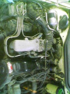

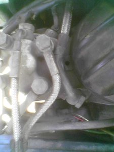

  14. LYON KING
    LYON KING Bad e-mail
    3 июн 2005
    2.534
    OCTAVIA2.0(1.9)4X4
    Сфоткай токо дозатор, а то под трубками не хера не видно, похоже на Ке но ЭГРПД не разглядеть.

  18. LYON KING
    3 июн 2005
    2.534
    OCTAVIA2.0(1.9)4X4
    Неа, на фотке КЕ сто пудов.

  20. Frost
    2 окт 2004
    354
    Танк
    вид сбоку и сверху
