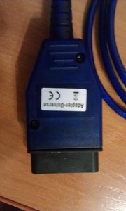

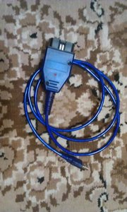

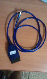

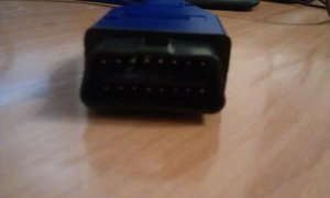

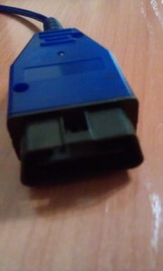

    Приветствую всех форумчан!
    Не так давно я стал обладателем одного из кабелей для диагностики автомобилей VAG. Кабель достался в подарок и не имеет обозначений. Теперь встал вопрос - как определить что за прибор и какое ПО надо, чтобы им пользоваться? :)
    Изучив темы на форуме и других внешних ресурсах, выяснил, что есть несколько основных типов кабелей и много их производителей.
    Самый известный это Ross-Tech и его китайские аналоги. Кабели есть разных моделей и для разных машин. Насколько я понял они на основе микроконтроллера и в некоторых случаях их надо прошивать под конкретное ПО.
    В ходе анализа ПО обнаружил самую известную VCDS от того же Ross-Tech и его взломанный (и переведенный) аналог Вася-диагност.
    Опять же есть куча разных версий и под разные типы кабелей и прошивок.
    В итоге многочисленных манипуляций удалось "увидеть" кабель через виртуальный ком-порт с помощью установленных драйверов от Васи-диагноста.
    Испытывалось на Audi A4 B7 2007 и Audi A3 8P 2008.
    VCDS лайт вер. 1.0.3 и Вася-диагност 1.0.1 сумели увидеть на А4 только контроллер парктроников. На А3 вообще ничего нет - ее даже не в списках программ.
    В общем, уже совсем запутался и обращаюсь ко всем, кто в теме - помогите разобраться:
    - как определить что именно за кабель
    - какое ПО надо в зависимости от модели кабеля
    Буду благодарен всем за любую информацию. Цель одна - понять и систематизировать знания о множестве адаптеров и программ для диагностики наших машин.
    Заранее спасибо.
    P.S. Что значит "работает по кан-шине" и "работает по К-линии" :):)

    Действительно, очень похож на 409-й. С CAN не работает, поэтому только до 2005 года, как и сказали выше.
