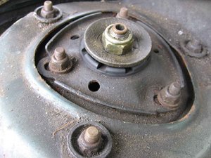

    Ты, видать, думал, что я тебе прям из окна ночью со вспышкой через закрытый капот сфоткаю? :rolleyes:
    Вот вылез на улицу после обеда... сфоткал... тока шо вернулся... Щас запузырю...
    Любуйся! :)

    Спасибо! Но я уже час назад сам посмотрел у друга на 44-ке! :)
    Вроде даже правильно поставил! :)

    Или неправильно... :(
    Чёт я не пойму - как эта опора у тебя двигается? Почему дырки крепления расположены так??? Разве они не должны быть перпендикулярно машине?
  14. djanser
    djanser Bad e-mail
    29 авг 2003
    4.608
    Audi 100/4А ААЕ
    Ответ: Опорный подшипник...
    Знаешь, с какого ракурса снято? Спереди-справа!
    Конечно, прорези для регулировки развала стоят поперечно машине. Иначе ее никак не поставишь, в том числе и вверх ногами - какое-нибудь резьбовое соединения на стянется.

    Вот смотри какая фигня получается...
    Я вот тут примерно нарисовал: синим обвёл дырки как у тебя, а красным - как у меня... Да и у друга вроде так же, как красным нарисовано, т.е. отверстия расположены поперёк машины! А у тебя ваще как-то под углом расположены... :shock:

    Чё-то картинка не прицепилась в прошлый раз... :(

    У тебя что не развал, а кастор ими регулируется?

    Да нет, он просто с другой точки смотрит. Опору никак иначе не поставишь, кроме как правильно.
    Если бы я знал, что он так заморочится, я бы еще сфоткал, чтобы было понятно как я смотрю. А щас уже лень бежать на улицу.

    Да нет, развал... Кастор тут вроде ваще не реглируется...
