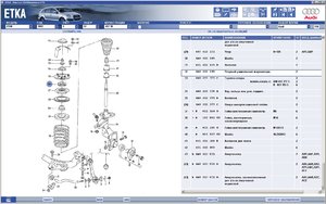

    Народ, вы о чем? То куда вы оба смотрите - это опора амортизатора, а никак не опорный подшипник. Опорный подшипник №36 на рисунке установлен между чашкой пружины и тарелкой, которая прикручивается к кузову.

    Менять надо то, что требует замены. Топикпастер спрашивал про опорные подшипники - я про них написал. Если надо поменять опору амортизатора, то меняется из-под капота легко без снятия стойки, только сход/развал делать надо потом.

    Подшипник меняется со снятием стойки, он находится между пружиной и кузовом. Развал регулируется перемещением опоры амортизатора, то есть если открутил опору от кузова - значит с/р делать. Как проверить опору уже написали.
