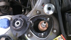

    Всем привет!
    Господа,помогите разобраться,сегодня полез смотреть опорный подшипник и не нашел его(подшипник),тока отбойник,крышку на него и что-то "типа" опорника.Фото прилагаю...
    Должно ли так быть или старый хозяин смухлевал??

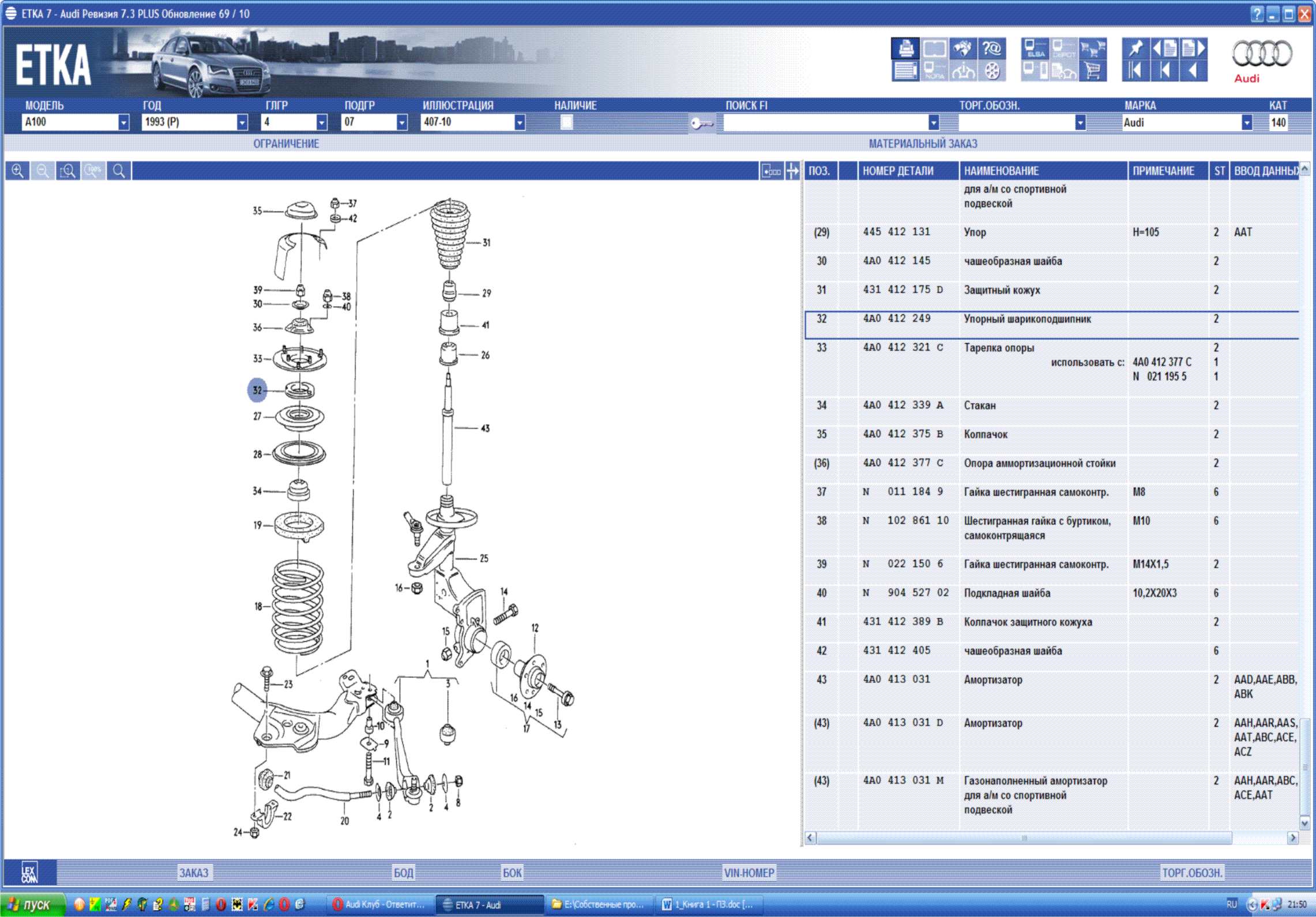

    Да откуда там опорник то появиться?:shock::lol::lol::lol::lol::lol:
    Опорник ниже - между тарелкой опоры и тарелкой пружины.

    А то я смотрю в экзисте он есть,а где не пойму...:lol::lol::lol:

    С опорниками сейчас на С4 просто катастрофа, фага нет в продаже, а все остальное - либо хламье, либо рулетка...Вот поизучай:
    http://www.audi-club.ru/forum/showthread.php?t=356185
    Из за порванной опоры конечно стучать будет, причем так, как будто кувалдой стучат нехило. Боге ходит, лемфердер.

    Пошатай шток амортизатора в разные стороны (лево\право)-люфта быть не должно.

    Пассажирская скоро вообще отвалится,а водительская с маленькой трещинкой!
  7. Xitroman
    Xitroman Живу я здесь
    9 сен 2007
    3.023
    Саратовская обл.
    работяга А100/2.6+2,8 хендмейд 93г пневмотурботвинкватро AR/2.7т+торсен от V8
    Ничего себе, маленькая))) Опора просто в хлам. Первый же надрыв говорит о кончине данного узла.

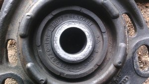

    Сегодня все вскрыл,стук у меня либо от опоры,либо еще шаровая помирает,от нее могло!
    Скрипа не было,опорник оказался ФАГ канада,короче как понял,тот что надо!Разобрал,помыл,смазал,но все равно надо новый,посоветуйте,кто что пользует??
