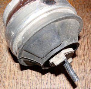

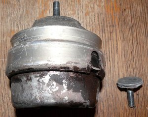

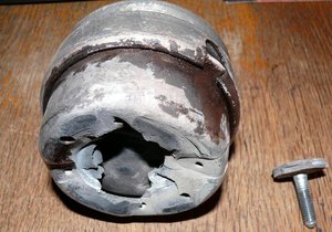

    Ну, други мои, сменил наконец сегодня обе опоры и... УЖАСНУЛСЯ состоянию родных...
    В общем вкрадце. машин пробежал 151 ткм, пробег родной,опоры стояли тоже еще с завода... если у кого-то похожая история - прислушайтесь с работе двигателя на ХХ и при сбросе газа (хотя у вас на ачтоматах такого может не быть). На ХХ была ощутимая вибро на ручке КПП и на руле, да и вся машина дрожжжжала :D. При резком сбросе газа ощущался глухой удар в моторном отсеке. В диапазоне оборотов 2500-3000 ручка КПП вибрацией создавала неприятный гул в салоне... Визуально подтеков не было заметно...
    Фото новых опор выкладывал ранее, да и там смотреть не на что, а вот те что снял выкладываю вам в назидание :smile8:
    Описывать их состояние не буду, на фото все красноречиво видать :D вторая опора по состоянию как брат близнец, фоткать не стал...
