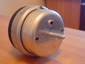

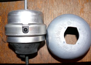

    Полусферический резиновый кожух сам собой превратился в упаковочный бокс. Нет никаких датчиков, регулировки по жесткости тоже нет.

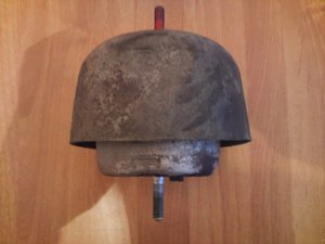

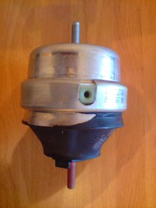

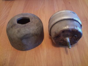

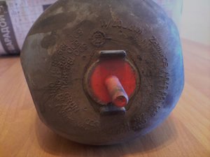

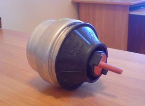

    Заменил. Полноценного фотоотчета не получилось, не реально в рабочий день 4-5 часов дежурить с фотоаппаратом в сервисе, но кое что для себя прояснил. Очень хлопотное мероприятие, занимает много времени, требуются спец ключи. Слева откидывали маслянную магистраль от турбины к картеру, справа генератор. Меняные простояли почти 4 года (140 тыс. км.) , но обе потекли и опорный резиновый конус опоры потрескался, верхняя и нижняя части опоры провернулись относительно друг друга. И этот кожух резиновый, за который в сервисе говорили , что это просто упаковочный бокс все-таки оказался установочным , защищает опору сверху от воды и пыли. Вообщем старую сняли, а кожух стоит родимый. Офицалы мать их....:smile42::smile42:

    Они резиновые, типа кожуха, новые идут со своими. Опоры абсолютно идентичны, разницы нет.

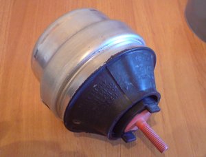

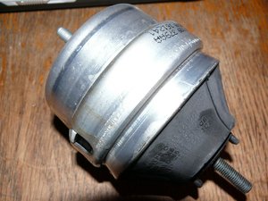

    Вот какие мне опоры пришли. Кстати пыльник верхний в комплекте имеется. P1020452.JPG P1020454.JPG
    Точно, отличается просто датой выпуска, моя 2008 еще, залежалась на складе видимо. Сейчас уже с номером заканчивающимся на Е идут.

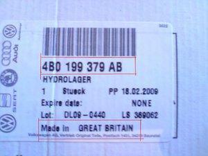

    Вроде и производитель тот же AVON AV2 и ENGLAND, но выглядят по разному. Или номер детали разный, или у одного из нас лажа??? Так, земляк, колись где заказывал. Так, разобрался: номера одинаковые-199 379, только буквы у меня АВ, а у тебя АА.

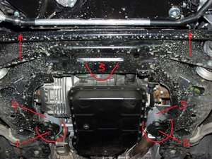

    1,2--гидроопора АКПП , , 4,5-кожухи . Гидроопоры установлены в посадочные гнезда подрамников.
