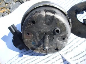

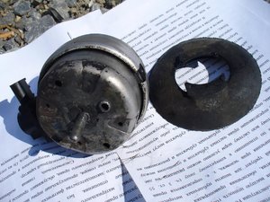

  7. Max Faxtor
    Max Faxtor Живу я здесь
    20 фев 2011
    1.522
    #267 Max Faxtor, 23 май 2011

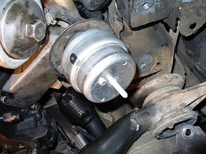

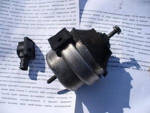

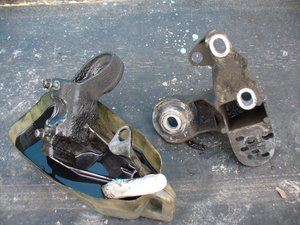

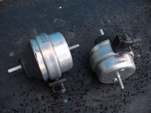

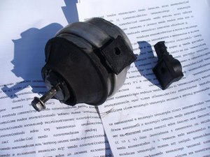

    На дизеле меняется проще не куда. Сверху накидным ключиком на 13 опоры откручиваются без проблем. На одной у меня датчик обломан был, на другой крепление снизу лопнуло. Вот несколько фоток, кому интересно. На левой чехол был, на правой нет:shock:

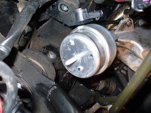

    Друзья, спешу поделиться с Вами своей радостью. Наконец-то опоры пришли. Сегодня поставил, процесс сборки продолжился
      263,3 КБ
      1.100
      379,1 КБ
      1.040
      330,9 КБ
      984
      236,2 КБ
      1.009
  12. alldim
    alldim Живу я здесь
    18 окт 2010
    2.011
    Allroad 2.5TDI(BAU
    Раскажи пожалуйста, есть какие сложности по замене опор. Я понимаю что у тебя весь низ разобран и так намного легче. Двигатель надо вывешивать? Думаю менять нужно, постоянно по ним висит ошибка.
  13. Max Faxtor
    20 фев 2011
    1.522

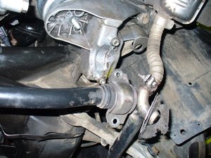

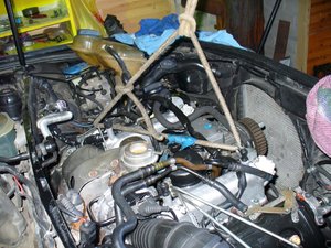

    Двигатель необходимо вывесить, разгрузить опоры. Далее откручиваем тягу поперечной устойчивости с обоих сторон

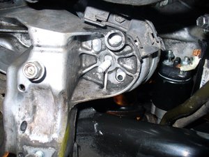

  14. Max Faxtor
    20 фев 2011
    1.522

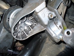

    Откручиваем крепление опор к кронштейнам снизу (гайки на 13).

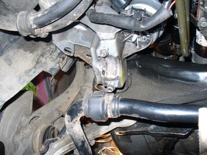

  15. Max Faxtor
    20 фев 2011
    1.522

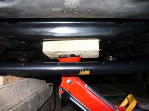

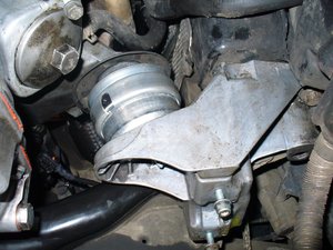

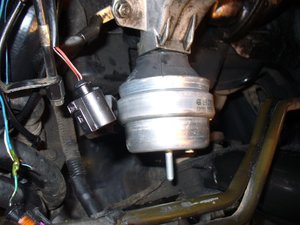

    Домкратим балку и откручиваем кронштейны от кузова (на каждом по три болта на 19). Все довольно просто. Балку медленно опускаем домкратом, не забываем перед этим отсоединить электрические разъемы от опор. На левой опоре при опущенном подрамнике провода от разъема внатяг, что не есть хорошо, поэтому отсоединяем сначала, а потом опускаем. Все. А сверху опоры откручиваем обыкновенным накидным ключиком на 13.

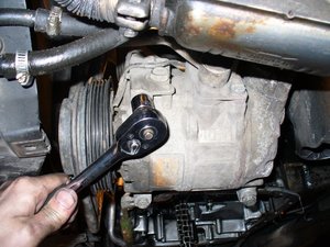

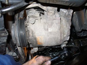

  18. Max Faxtor
    20 фев 2011
    1.522

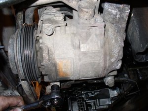

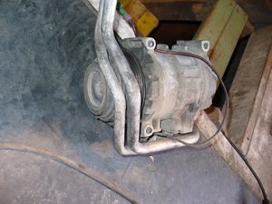

    Да не за что. Вчера посмотрел при сборке. К левой опоре к верхней гайке не подлезть, прийдется компрессор кондиционера откручивать, не отсоединяя шлангов, и отводить его в сторону. Тогда будет свободный доступ. Там ничего сложного. Ремешок скидываете, и три болта откручиваете
