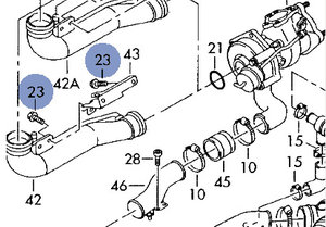

    Люди! Помогите с правой опорой.
    Ключ не могу просунуть, чтоб верхнюю гайку открутить.
    От двигателя ослабить кроштейн не получаеться, т.к. к двум болтам из четырех не могу подлезть.
    Не могу найти болтик на 10, про который писали ребята, что он крепит трубу которая идет на турбине, к двигателю. И если его ослабить, труба будет шевелиться, что появиться возможность подлезть с ключиком к вехней гайке. Про этот болтик идет речь???

    отвечу сам себе, и будущим дилетантам вроде меня, кто собираеться менять.
    Болтик под ключик на 10, откручиваеться сверху двигателя, под пластиковой защитой и крепит промежуточную трубу от У-образной до трубы турбины.
    А труба турбины прикручена к корпусу болтиком на 13 (может, только у меня так), вот его надо ослабить. Я до конца не выкручивал.
    Вот когда, эти болтики открутил, получил доступ к верхней гайке правой опоры.

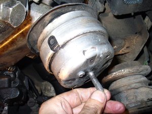

    К замене опор сподвигло дрожание машины на хх.
    Левая из двух частей начисто сухая. Правая в трещинах, и пару капель масла из неё вытекло после съема.

    ты не написал, дрожь на ХХ прошла? какие еще улучшения?
  5. kosha-2000
    kosha-2000 Участник форума
    7 мар 2007
    157
    Audi Allroad 2,7T
    дрожь прошла не то слово. Работает ли двигатель узнаю по тахометру :nod:

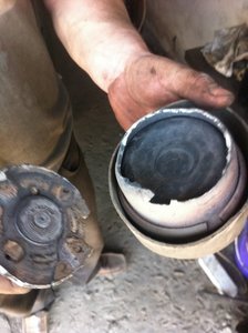

    Нашел фотку, недавно менял подушки на олроаде, поставил RS4 подушки (они дешевле :smile104: )... И как оно ездило :shock:
    причем стуков не при троганьи не при движении не было :smile42:

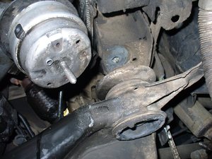

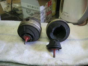

    Ни хрена себе. У себя вчера тоже обнаружил выломанное нижнее крепление опоры. Ну менять, я так думаю, однозначно нужно. А вторая опора вроде как и нормальная. Да фиг с ним, заменю тоже.
