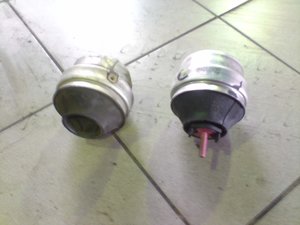

    Приговорили опоры двигателя на замену, вытекли, правая полностью умерла, а левая помирает.
    Но когда сняли - у двух опор оказались оторваны верхние болты крепления, вместе с резиной. Пробег 130 т.км.
    слева - убитая, справа - новая.

    При замене масла в ЮВС обратили внимание на опоры, я долго сомневался менять. Купил по 3 т. руб. за штуку, так как меняются парой, для тех кто собирается покупать опоры - буквы в конце номера должны быть "АВ" - это последняя, десятая, модификация! У меня стояли "F"
    Менял в ЮВС, двигатель вывешивали, снимали патрубки турбин (всего было снято пять или шесть деталей), работа продолжалась более 4-х часов и всё это время я был рядом, наблюдал. С левой опорой возились долго. Стоимость работ: замена левой - 5,5 т. руб., замена правой - около 4 т. руб.
    Симптомов особых нет, просто небольшая вибрация, слышал что их ресурс 110 т. км. Просто их там 5-ть штук, 4-ре из них гидравлические, одна потекёт и начнется цепная реакция, если запустить.
    Жесть в том, что двигатель тупо лежал не закрепленный на опорах, т.к. болты оторваны с мясом. И это выяснилость при снятии опор, так фиг увидиш.

    То что масло из опор вытекло - это понятно и видно. Но то что крепления оторваны - это не увидеть без снятия опор - это страшно. Повороты, кочки - вся масса движка тянит за собой центральную и две заднии опоры, основные опоры бездействуют.
