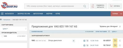

    Кто сталкивался с проблемой замены опоры двигателя 8Z0 199 167 AS ? Полгода ищу такую опору отовсюду приходит отказ. Кто-нибудь знает как можно выйти из ситуации? Или подскажет где можно прикупить такую опору или какую можно поставить вместо этой без колхоза?

    На сайтах висят предложения, но купить ее нельзя. Приходят отказы!

    Да, на многих сайтах автозапчастей эта опора есть. Я много раз заказывал и всегда ближе к сроку выдачи мне отказывали со словами поставщик отменил заказ. Более того я нашел на немецком сайте эту опору, сам купить не мог, оплатить не мог, обратился к человеку оттуда который за меня попробовал там сделать заказ, ему тоже пришел отказ, но немцы хоть честно сняли с сайта запчасть, со словами поставка невозможно, запчасть, не выпускается. Эту опору мне искали по всей Европе, нигде не нашли, ее просто нет в наличии. А наши магазины продолжают держать опору как будто привезут, но в итоге берут деньги, выдерживают пару месяцев и потом отказывают. Вот так обстоят дела на самом деле!

    Конечно не ферарри и 67 тысяч за опору это точно перебор, но на некоторых сайтах ее вообще предлагают за 112 тысяч и самое идиотское, что и за эти 112 тысяч тоже не привезут. Я точно знаю, что ее реальная последняя цена была 37 тысяч. Но магазины продолжают глумиться и ставить космические цены на несуществующую опору. Если бы ее нашел за 37 тысяч, то купил бы, чтобы закрыть вопрос и не колхозить ничего.
