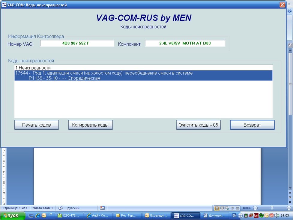

    Снял ошибки.
    По двигу тока вот эта:
    http://audi-club.ru/forum/attachment.php?attachmentid=159097&stc=1&d=1259062869.
    Больше ошибок нету.

    Вот какие ошибки были по движку:
    17927 - Ряд 1, сбой в работе регулятора фаз газораспределения
    P1519 - 35-10 - - - Спорадическая
    17800 - Ряд 2, датчик положения распредвала=>-G163: обрыв цепи/к.з. на плюс
    P1392 - 35-10 - - - Спорадическая
    Причем по датчику ошибка вылазит периодически. Но не сразу.
    За месяц каждодневной езды вот не появилась...
    А если вылазит - движок на это никак не реагирует. Заводтся с полтыка, едет без провалов.
