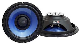

    а зачем сдвоенный мид-бас?сцена будет хуже,поставь 10-12" с инвертированными магнитами..
    как :http://www.audi-club.ru/forum/attachment.php?attachmentid=86964.
