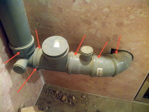

    а поможет? Там же фактически закопанная труба и ее "конец" тянут вверх. Не порвется?

    непонятно. Можно на словах пояснить теперь?

    Это что за конструктор такой?! Чудо инженерной мысли).
