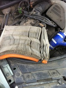

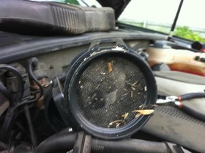

    Все машина поехала, я бы сказал повалила. Причина всему фильтр забитый полностью дерьмом и пухом. Фильтр развалился на куски. ДМРВ весь в пухе и листьях. Вынул фильтр и машина поехала как надо.
    Фото чуть позже))))
    Так что не стоит смеяться надо мной))))
    И такое бывает.

    Вот фото обещанные!

    Сань, эт как так - ставить силиконовые пайпинги и просто забить на воздухан? :shock: сколько же какашек в горшках спеклось и осело на катах?

    Воздушный фильтр менять надо каждую смену масла, на турбовых машинах.
  11. Dzuba
    Dzuba Старожил
    8 дек 2008
    13.387
    ALLROAD 2.7Т мкпп
    А ты думаешь я его с покупки машины не менял Паш????
    Я проехал ровно 8 тыс км с ним!!!

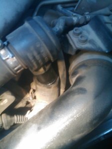

    Получил сегодня 17965.
    Как год ездил без нее не понятно.:shock:
    Интересно,
    17867 - Exhaust Gas Temp Sensor 2 (G236): Implausible Signal
    P1459 - 35-10 - - - Intermittent
    может быть ее следствием, а то как-то одновременно вылезли.

    Бывает эти ошибки соседствуют, опрессовывался?

    Нет. Сегодня считал ошибки, в прошлый раз их не было.
    Почитал форум, пошел сосать:D из тонкой трубки и увидел что на фото.
    Как-то на ровном месте началось. Выросла температура и поехала не особо. Считал ошибки и получил.

    Если не справишься, подъезжай - полечим.

    Пропаивать дтвг на одних хомутах разорюсь.:) Там же надо снимать Y трубу. У меня ее еще ни разу не снимали, все хомуты оригинал, сижу ищу в етке размеры.
