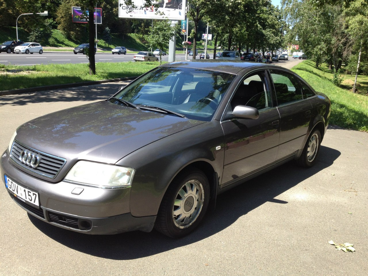

    Всем привет!
    Купил А6 С5 на автомате 1998 года. Автомобиль просто труп. Не то что бы меня тянуло на некрофилию, скорее на халяву. А за "халяву" приходится платить таким вот извращенным способом.

    Цель этой темы - принять решение об оживлении или продаже на разборку данного экземпляра. Сам пока подбиваю бюджет, если кто может посоветовать по какому-то из пунктов как мне лучше поступить - с удовольствием выслушаю все мнения. Спасибо за внимание!

    Ребят, ваш сакрказм я понимаю. Сам увидел бы такую тему - долго бы ржал. Каюсь, тупанул. В то же время цена авто очень уж сладкая. Даже если на все про все уйдет 2-3к евро я просто выйду на стоимость живого тачки. Тут вопрос в том, вложусь ли я в эти деньги. Ну и по вопросам в первом посте желательны хоть какие-то ответы. Подскажите, а?

    ваг ком только что проверил. Показал AIRBAG. Торпеда целая. Лонжероны, тоже, целые. Развал на компьютерном стенде в зеленой зоне. Толщиномером ЛКМ показывает что передн лев крыло шпаклевалось (но там и так видно что есть соринки под лаком). Из двух она не сварена, но и сказать что "не бит, не крашен, в гонках не участвовал" тоже не могу ))
