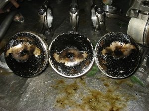

    История, Купили новую Паджеру за 50 т у. е. В баке было пару литров, доехали до заправки ТНК залили пол бака, после 3 дней использования и 145 км пробега машина умерла и более не ожила.
    Заключение эспертов - в горючем содержание смол превышенно на 90% - эту гадость выдавило в масло движка, и эта смесь разьела все пракладки и подобное..
    Продавец говорит что его бензин был ок., на заправке тоже сертификат качества.
    Фото поршней :laugh:

    Мицубиси вообще ломучий отстой, особенно двигатели GDI. То что показано на фотке ИМХО за 300 км произойти не могло, убивали долго, тыщь 5000. А про мицубиси сами японцы говорят, что этим машинам не поможет ничего, ни хороший бензин, ни хорошее масло, все равно сдохнут.:rock:

    ИМХО - двиг уже был засран до покупки. Это что же надо залить туда, чтоб за 145 км вот так засрать поршни, смолу что-ли.

    145км из-за бензина - куйня полная... офицыалы не смогут сделать замену / ремонт по гарантии с таким повреждением. ИМХО дефект в движке не подтверждённый производителем.. поэтому они и отбрыкиваются актами.. а вешать эту машину по рекламации у себя некому неохота... деньхи йопт... так что выйграть это дело можно только реально с помощью официала.. а выйграть не сможет пока не будет адекватного ответа с завода, а с завода ответ адекватный можно получить только тогда когда анологичный дефект перевалит за отметку в 5%... 5% (если это новая модель) за год собрать невозможно практически. и т.д. и т.п. . в данном случае давить нада тока на официалов. заправка абсолютно непричём. На фотке видно что в блоке в камере сгорания был тосол и масло, т.е. пробита прокладка блока в лучшем случае.. даже если бы ты залил 76 в бак, со всеми детонациями и всякими оттуда исходящими хренями в пробитие прокладки тебе нужно было бы проехать порядка 1000 а то и боле КМ . ещё бы и клапана попортил бы.. А так помоему это прогон... по ушам тебе поездили.. Да... по рекламациям завод как правило отзывает всю машину, а не меняет агрегат..
    А по поводу этой машинки, подозреваю что её гоняли в тест драйве.. а мицики я видел где то в крылацком катали безбожно.. скорее в ней просто заменили комп (пробег.. его не обнулишь.. электрика йопт) в порядок привели и поставили на продажу в салон. я так понял что они тебе её даже не на заказ притащили? т.е. сразу в салоне взял?

    Туть видимо одно с другим сошлось, бензин брали из бака превышение госта 200 раз если точно, прокладку действительно пробило... и заводской дефект.
