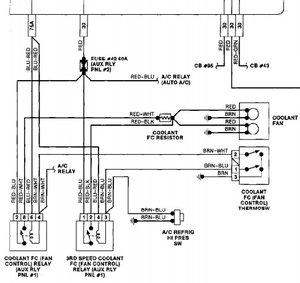

    вот схема реле
    какое менял?

    Схема такая? Два вентилятора параллельно подключены у тебя?
    Если так, то нужно применить системный подход. Разбиваем цепь на участки и проверяем их. Я бы разбил так: вентиляторы, реле, датчик, проводка/контакты.
    Для проверки вентиляторов (они соединены параллельно) и участка проводки к ним вытаскиваем оба реле (214 - 1-я скорость, левое по схеме, и 217 - вторая (максимальная) скорость, правое по схеме). Далее по очереди втыкаем перемычки в колодки этих реле, замыкая силовые контакты (2 и 8 для 214 и 1 и 2 для 217). Вентиляторы при этом должны в первом случае крутиться на пониженных оборотах, во втором - на полную скорость. Если что-то не так, смотреть проводку, сами вентиляторы.
    Если все крутится, то проверяем управляющие цепи реле и сами реле. Для этого втыкаем оба реле на место, отсоединяем штекер от датчика на радиаторе и замыкаем в нем сначала контакты 2 и 3 (коричнево-белый и коричневый провода), потом 1 и 3 (коричнево-синий и коричневый). Опять же должны включиться вентиляторы на первой скорости и на полной. Если в одном и/или в обоих случаях не включаются, то меняем соответствующее реле на заведомо исправное или обычное советское 4-х или 5-контактное и повторяем процедуру. Если замена реле не помогла, то что-то с проводкой и/или контактами. Помогла - дело в реле.
    Далее, если все крутится, то дело в датчике, хотя ты его менял. Не мешает еще исследовать пространство в радиаторе вокруг датчика. Там такая зона, что со временем скапливается грязь и омывание датчика становится хреновым и ухудшается теплопередача. Выкрутить датчик, слить жижу и пощупать пальцем.
    Вот и вся наука.
