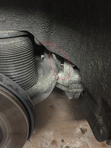

    Вот фото.
    Спасибо огромное! Похоже, действительно дренаж.
