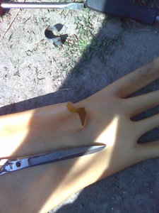

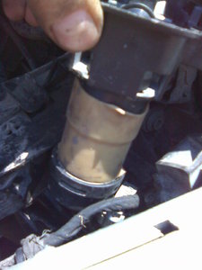

    Зимой потек омыватель правой фары. Течь в середине цилиндра омывателя, в месте стыка его половинок. Отремонтировал, работает уже 2 месяца без проблем.
    Что делал:
    Снял омыватель. Для этого нужно снять фару. Вынуть решетку противотуманки. Снять заглушку омывателя в бампере. Отсоединить шланг подвода омывайки. Самое трудное открутить два болта крепления омывателя. Откручивать нужно с внутренней стороны бампера, там не удобно потому что мало места. Откручивать нужно звездочкой (помоему;-)) размер не помню. Удобнее всего откручивать отверткой с насадкой под звездочку. Омыватель снят.
    Берем резиновую перчатку :nod: и отрезаем от нее большой палец:D.Перчатку лучше брать такую как на фото, резина у нее достаточно толстая. Отрезаем кончик пальца, чтобы получилась такая фигня как на фото.
    Теперь акуратно, чтобы не порвать, натягиваем резинку на омыватель. Подключаем шланг, проверяем работоспособность и собираем все обратно.
    Колхоз конечно:) но работает.
    Буду рад если это отчет кому нибудь поможет:)
