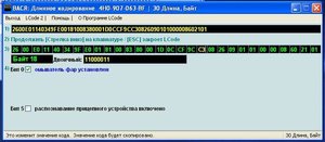

  16. Удалить
    Удалить Участник форума
    13 янв 2012
    334
    а4
    Извиняюсь, что так долго только руки дошли
  17. Alioth
    Alioth Живу не здесь
    31 авг 2011
    1.417
    А6/С7 3.0 TDI Q
    спасибо! а не знаешь можно ли подобным образом отключить дотирание у дворников? :)
  18. Удалить
    13 янв 2012
    334
    а4
    да там есть такой пункт тоже видел.

    Нет, если горит ближний свет, то омыватель фар должен срабатывать на каждое первое нажатие правого рычага.
    А через ММИ он и не отключается никогда. Зато прекрасно отключается вагкомом :nod:
