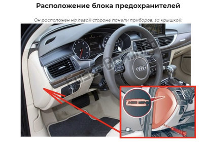

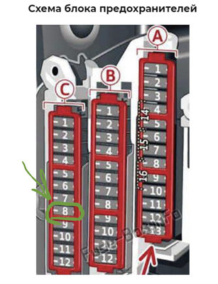

  7. falcon3000
    falcon3000 Новичок
    13 июл 2011
    43
    А6 C7 Quattro 2,0 TFSI 2018 ; A6 C6 2,8 quatro 09г.
    Подскажите пож-та, Вам кто-нибудь дал ответ на 14 страницах, на единственный поставленный вопрос «какой именно предохранитель» ?
    Тоже хочу вытащить этот предохранитель, если он есть на С7, как это делал на С6.

    Конечно есть, на любой потребитель в авто есть предохранитель. Но делать это надо по уму программно.

    Предохранитель С8 на А6 С7 отключит обыватель фар?
    В описании он обозначен - стеклоочистители.
    Не отключит он разве стеклоочистители в придачу с обывателями фар?

    Конечно отключит, поэтому вытаскивание предохранителя, который защищает омыватель фар неправильный способ. Только программно. И фары перестанут потеть от холодной струи омывайки.
