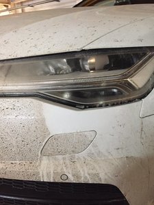

  11. СтражДорог
    СтражДорог Участник форума
    12 сен 2018
    173
    При таком алгоритме и траты-то никакой нет. К тому же на мой взгляд смысл все же есть.
    Держал, не помогает...

  12. Pablo@Mazda3
    Pablo@Mazda3 Участник форума
    26 июл 2006
    231
    A6C7 2.0T/Q
    Странно, буквально на днях "сливал" летнюю омывайку, долго держал ручку, и омыватель фар срабатывал.

  14. СтражДорог
    12 сен 2018
    173
    Ну, это понятно, что только при включенном ближнем срабатывают. Повторюсь, что не считаю расход жижи напрасным. Выше прикрепил в доказательство фото.
