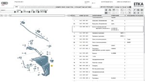

    всё таки бачки разные.
    У меня стоит 4G8955451E
    а походу нужен вот такой
    4G8955451D
  5. АндрейР
    АндрейР Желаю чтобы все!
    19 апр 2004
    66.181
    A3\8P\2,0Т\Q
    Бачок один,а это просто замена номера,все номера одного бачка(старые\новые): 4G8955451B;4G8955451D;4G8955451F

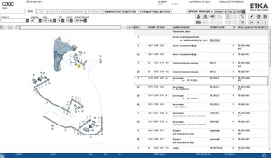

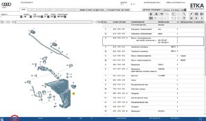

    Выше я неправильно номера написал,там вместо одного-три.
    На картинке замена номеров с 4G8955451E на 4G8955453D и далее на 4G8955453F...если совсем не то,меняйте свой на D или F

    на сколько понимаю то 4G8955451D одинаковый с 4G8955453D???
    Извините что вас мучаю
  10. АндрейР
    19 апр 2004
    66.181
    A3\8P\2,0Т\Q
    Это номер удлинённой А6 китайского рынка,(чем бачок для китайской А6 отличается,я не знаю)Вам нужны номера: 4G8955453B,4G8955453D,4G8955453F-это номера одного и того же бачка,других номеров для обычной А6\2014 года-нет.

    Все номера с единицей,заменены на номера с тройкой и для сша в том числе....купите любой бачок с трёшкой и думаю проблем не будет.(если в Ваш невозможно поставить второй насос)

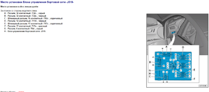

    Кто подскажет куда подключать этот моторчик, в какой блок (какой маркировки должен быть), в какие пины и т.д.
    Буду благодарен, да и возможно ещё кому пригодится
  14. neckarsulm
    neckarsulm Живу я здесь
    19 мар 2015
    1.727
    Свердловская обл.
    Audi А6 C8 50TDI
    У насоса омывателя фар имеется 2-контактный разъем: пин 1 это минус, пин 2 соединяете с пином 6 черного 17-контактного разъема блока управления бортовой сети.

    Это блок переключение светом?
    Или за ним он стоит?
  16. neckarsulm
    19 мар 2015
    1.727
    Свердловская обл.
    Audi А6 C8 50TDI
    Это самостоятельный блок рядом с блоком предохранителей и реле под передней панелью со стороны водителя.
