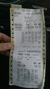

    А по ВИНу есть омыватель,в бампере есть форсунки или только заглушки(крышки)?
  15. Cr-z
    Cr-z Завсегдатай
    9 апр 2017
    527
    Audi A6C7 3.0TFSI 2014
    могу скинуть вин
      98,7 КБ
      55
  16. АндрейР
    АндрейР Желаю чтобы все!
    19 апр 2004
    66.181
    A3\8P\2,0Т\Q
    У Вас нет омывателя фар.
