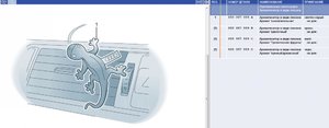

  9. VadimChe
    VadimChe Участник форума
    19 июн 2014
    157
    Вологодская обл.
    A6 C7 3.0TDI
    Q Sieben, случайно нет номерочка геккона ароматизатора?
    Сорри что не по теме!!!
  10. Q Sieben
    Q Sieben Живу я здесь
    22 июн 2011
    2.129
    Audi A7C8
    да есть номерок:

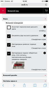

  19. Maksimij
    Maksimij Заблокирован
    29 июн 2015
    1.462
    #199 Maksimij, 30 дек 2016
    Это те лампы с блоком розжига по 200 евро за штуку? Инновация аж пипец.
    А по омывателю - вполне могут просто заглушки стоять. Почему нет? Удешевление производства, чтобы не клепать разные бампера.
    Зашёл на Ауди ру и вот что увидел с биксеноновыми фарами (кажется, вас обманывают) -
      273,7 КБ
      104
  20. neckarsulm
    neckarsulm Живу я здесь
    19 мар 2015
    1.727
    Свердловская обл.
    Audi А6 C8 50TDI
    Не так. В настоящее время омыватель фар - опция за 21 736 руб
