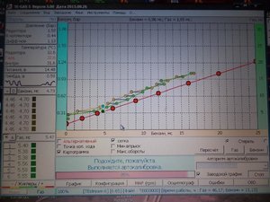

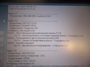

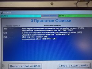

    Пофоткал ошибки.
    Они в принципе не значительные, датчик дроссельной только заменить всё-же нужно будет потому, что он напрямую связан с АКПП.
    А так там фигня, лямда не засветилась даже.
    И скрин ГБО тоже прикрепил, вдруг кто заметит плохое что-то в нём.

    Обнули мозги родные ЭБУ (адаптацию).
    Отключи клему на 30-40мин. У тебя в процесе постройки кривой для газа, на газу была очень бедная смесь. Следственно ЭБУ начал наливать и адаптировался к этому.

    Смысл понял, что ЭБУ с момента установки ГБО настроился обогощать смесь.
    А ГБОшные мозги каким образом зацепились за это?
    Газ то она тоже теперь вливает богато.
    И получается оба мозга плевать хотели на показатели лямдазондов :shock:

    Снимал клемму на 40 минут.
    Адаптацию сделать не удалось программа не позволила не одна не другая.
    Сделал автокалибровку для ГБО, теперь шарики на графике поближе бегают к друг дружке.

    Могу предположить, что причиной большого расхода это проблемы с АКПП.

    И на газу, и на бензине высокий расход топлива, при этом топливная аппаратура у каждого вида топлива своя. Из этого вывод, либо проблема в двигателе, или проблема в трансмиссии :spy:
    Ошибка со скрина "00263 коробка передач 04-10 механическое повреждение спорадическая"
    сомневаюсь, что "настройка" АКПП и ее вылизывание даст положительный результат.

    Коробка тут не причём, ошибки старинные, я их не стираю когда что-то делаю с коробкой.
    Боюсь мне нужно датчик положения дросселя заменить побыстрее :( что-то он мне не нравится, старый стал за 25 лет.
