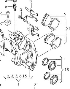

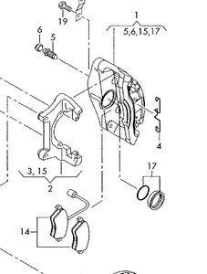

    на сколько я знаю, супорта на наши машины ставились двух видов, двухколодочные и четырех (речь о передних), визуально это определить не сложно.
  9. rulfo
    rulfo Участник форума
    25 июн 2010
    388
    allroad 2001 2.7T Recaro
    Посмотрел...
    у меня с 4-я колодками...
    интересно, это хорошо или плохо? :)

    а Бог его знает. По две колодки стали ставить со второй половины 2002г.

    в Этке есть два номера комплекта из четырех колодок b4B0698151S и b4B3698151. у последнего в примечании написано "MEX". не знаю, что это означает, мож кто подскажет. Кстати, эсли есть желание и возможность, то можно заморочиться на усовершенствование тормозов, вот интересная темка - http://www.audi-club.ru/forum/showthread.php?t=182536
