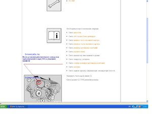

    Совсем не давно Митрич прислал хорошего знакомого с течью антифриза
    БМВ 745 ,мотор N62 .. Я видел всякое ,но такого не наблюдал НИКОГДА ! :smile42:И честно говоря был в шоке , что-бы устранить обыкновенную течь и поменять две резиночки нужно практически полностью разобрать мотор .
    Самое печальное ,что 10 000 км назад мотор проходил кап.ремонт !!!:mad:
    Я-бы застрелился:icon_suicide: ,но без этих резинок мотор собирать не стал -бы ,в итоге ,как не крути работы по устранению неисправности меньше 4-5 дней не получаться +комплект прокладок заново , ОД назначил цену в 100 000 ,у нас получается не намного меньше .. Смотрите и не ругайте лишний раз моторы (особенно старые, мр.Андерсон:hi:) Ауди ,на любом из них для снятия торцевых крышек снимать ГБЦ не нужно !

    Хотел ,что-бы трубку охлаждения внутреннего круга на засовывали в блок картер ...
