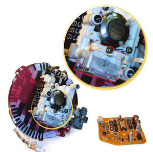

    Собственно, перестал работать одометр. Все остальное работает.
    Поиск - юзал, отчет Engineer - читал. Не в пайке и не в силиконовой шестерне дело.
    Проблема в том, что спидометр другой. В смысле - отличается от тех, что в отчетах фигурируют.
    У меня (а/м - в профиле, панель VDO без "мультиков", спидометр 260 км/ч) привод одометра выполнен отдельным модулем, в своем корпусе. Не разобрал я только его, т.к. выполнен он как не разборный. Разобрать - собрать, думаю, можно. Но стремно.
    Все остальное пропаял, подогнул и почистил (вылечил другие неприятности) .
    Но километраж ни как не хочет перепрыгнуть за 300 000.
    Ай нид хэлп! (устал заправки считать)

    Вот, картинку сделал.
    Красным выделен привод одометра.
    (спидометр 260 км/ч, вид сзади.)

    Стоит ли вскрывать привод?

    Аккуратно вскрой и попробуй вручную прокрутить с нулей, должно помочь.

    Колесики, действительно застряли на нулях. На ходу еще не пробовал, но думаю дело в этом. Даже пальцем было провернуть тяжело. ИМХО так быть не должно.
    Сразу возникает мысль - смазать! Вот чем - вопрос.
