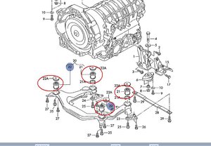

    Жексон. Есть фотки где их там искать то??? примерно хотя бы.

  5. demidrol
    demidrol Music tuned for life
    6 ноя 2007
    6.450
    VW
    их 4, по две с каждой стороны, выходят из строя очень редко. Основная нагрузка на опоры ДВС и подушка "стоп".
  6. Better
    Better Живу я здесь
    2 июн 2007
    1.722
    Audi Allroad 2.7T
    Могу ошибаться, но то что обведено есть сайленты подрамника, а подух кпп действительно 2 и они под номером 6 на рисунке :)

  8. demidrol
    6 ноя 2007
    6.450
    VW
    Твоя правда, не то я обвел. Подушка действительно под номером 6, причем в свое время я тоже собирался их менять, когда искал вибрацию, оказавшуюся в дальнейшем вышедшими из строя ШРУСами.
