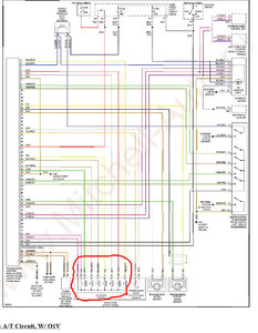

    #77 dbann, 28 янв 2010
    Вот тебе схемко, чтоб не переживал когда туда полезешь :D
    Теперь рассуждая логически, глядя на схему, видим, что обрыв или коротыш 52 или 53 провода привел бы к ошибке по всем клапанам, его отме5таем, в итоге коротыш могет быть тока в разъеме или на плате самого блока управления по проводам тех соленоидов, которые показал ваг ком, ну это все теория, практика она все на свои места расставит....

  18. Жексон
