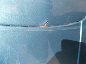

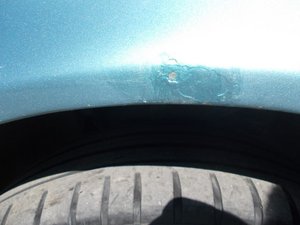

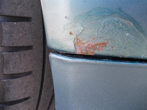

    В местах агрессива на крыльях и порогах облезла краска и появляются "рыжики".Кузов оцинкован,детали не менялись.Кто и как решает сие?Перекрашивать дорого и для будущего владельца вопросом возникнет(зачем красили?)Локально красить?Отличия будут!Советуйте,плиз!:shock:

    Ну вот так:
      112,4 КБ
      55
      87,2 КБ
      63
      76,4 КБ
      58
  6. Refic
    Refic Живу я здесь
    3 июл 2013
    3.119
    A6 ABT 3.0TDi
    сними карту дверную и посмотри, что творится внутри. Все красят только снаружи, а вовнутрь даже не смотрят

    У Вас еще не критично. Вот что на моей творится, стыдно показывать
