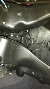

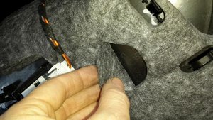

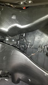

    Всем доброго здравия! Не вините, если пишу не в ту тему - конкретной по B8 темы не нашел. Собсна суть проблемы - после включения/выключения рециркуляции/кондея появлялся неприятный запах. Копание в интернетах наткнуло на мысль об обеззараживании испарителя. Была на местных форумах ссылочка на подобное действо, правда не на B8. Решил попробовать, ну и потом при случае еще добавить охлаждение бардачка. Снял бардачок (делается достаточно легко - несколько болтов и 2 фишки) и когда нашел требуемую заглушку, за которой должен был быть доступ к испарителю - за заглушкой была цельная пластмасса... Начал осматривать бардачок с целью найти на его стороне посадочное место и... кроме места для отрыва шумки, тоже ничего не нашел... По итогу испаритель почистил LiquiMoly для кондеев через соломинку в комплекте, подобравшись через посадочное место салонного фильтра (судя по тому, что потом вся химия уходила в дренаж, попал туда куда нужно). Но вопрос остался открытым - неужели нужно что-то колхозить для охлаждения бардачка?? Фотки прилагаю.
    P.S. Сутки почти прошли, запаха нет. Правда как некоторые писали, что пахнет потом чуть ли не альпийскими лугами - такого тоже нет...
