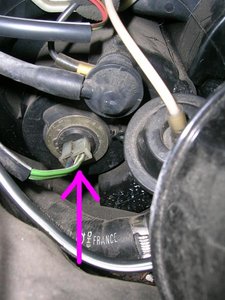

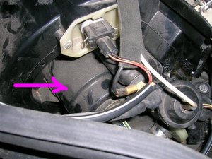

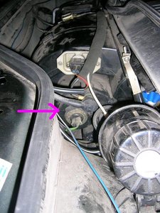

    Около месяца назад перестала работать заслонка теплого воздуха - снял моторчик, вручную поставил заслонку посередине, чтоб дул теплый воздух, было все норм.
    Тут стала Клима слабо дуть, иногда совсем не дула. Теперь она дует еле-еле или совсем не дует, причем когда машина холодная клима дует, но с каким то звуком, типа трет обо что-то, если прогреть и заглушить - не дует.
    Начал искать откуда звук - нашел. Как разобрать не понял. Может кто снимал ?
    Спасибо.

    Привет, звук то откуда? если то что стрелками на картинке, тогда это двигатель печьки.

    Я думаю звук не от самого двигателя идет, а такое ощущение как-будто лопасти вентилятора обо что-то задевают, трутца.
    но походу с двигателем тоже беда какя-то, раз не дует. просто реально двигатель снять или геморно ?

    Всю эту пластиковую штуку снимать надо, по сути не сложно, но гемморно. Надо снимать полку под приборкой, ящик для перчаток... Зато есть стимул моторчик терморегулятора поменять, хотя его и так поставить можно :).
