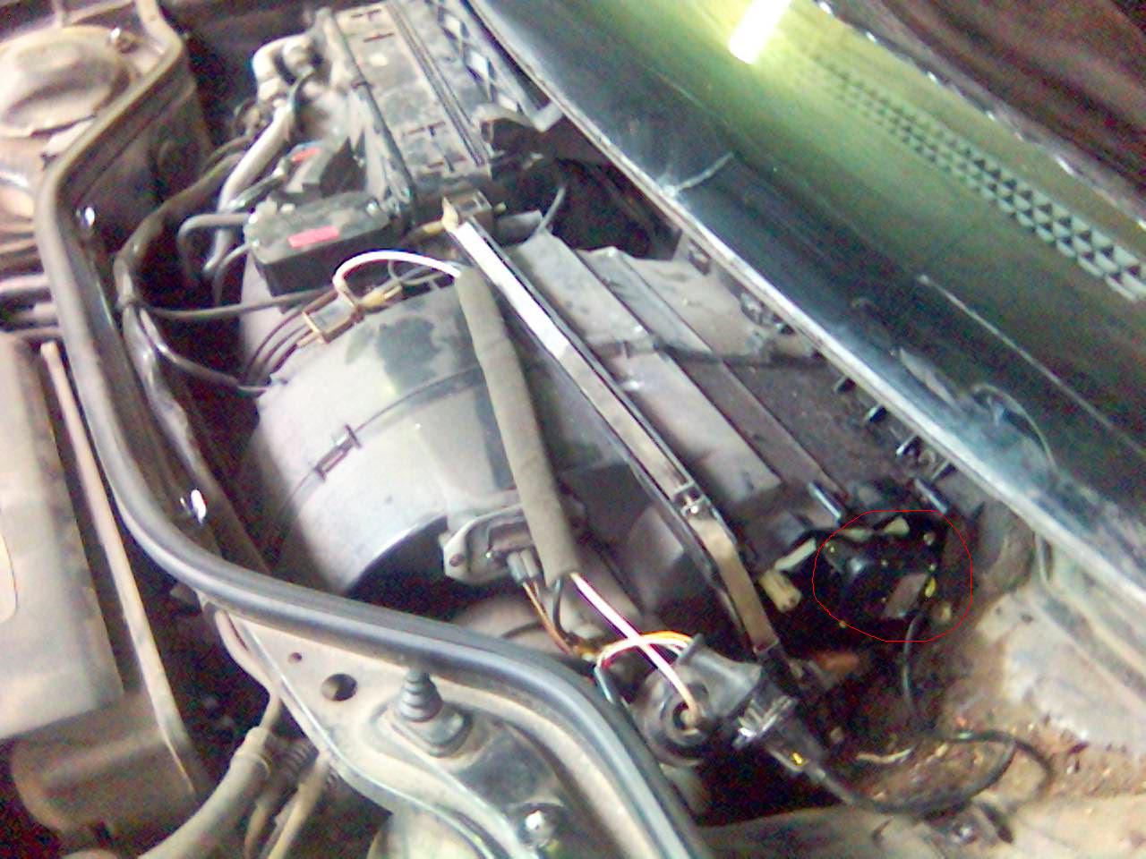

    2 maxplx
    Это то что мне надо:
    http://www.audi-club.ru/forum/attac...achmentid=14941
    В поиске смотрел там в основном темы что не дует вверх(прямо), у меня выставляеш 17С а в машине Ташкент под 30С.
  12. maxplx
    maxplx Завсегдатай
    7 сен 2005
    509
    A8 4.2Q 06г.
    Ответ: Очень ЖАРКО!!
    Дело в том, что принцип один. А точнее сервопривод(моторчик) виноват. У меня похожая ситуация, только вот еще АВТО режим не работает. Я еще грешу на датчик который в воздухаводе моторчика печки стоит, он вставляется в прастиковую хрень на защелке. У меня пластик разволился, думаю просто большая погрешность на нем... но не уверен, а смотреть холодно. По факту одно- то что ссылка на верху и красным обведенный моторчик отвечает за заслонку. Начни именно с него, а точнее сними моторчик(дабы не сложно), и покури заслонку руками, там два крайних положения, либо будет холодено, либо жарко. Друго не дано. О то что ты меняешь температуру на климе- это работа шагового мотора. Также можно попробывать положить мотор на видное место(при открытом капоте можно так сделать) и пробывать менять температуру, привод моторчика должен реагировать в ту или иную сторону, в зависимости куда тепературу крутишь...
    Удачи!
