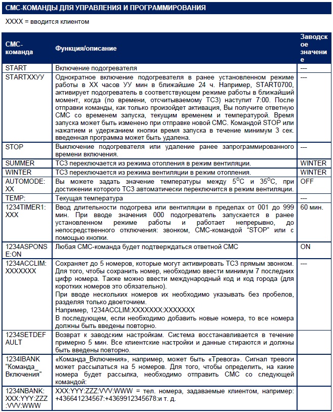

  20. Акела
    Акела ★ ★ ★
    18 окт 2012
    20.000
    «Волга»
    Нет.
    Задачи такой не стояло.
    Там и без MMI хватает возможностей и инструментов для их реализации:
