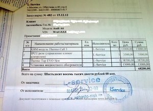

    Такой опыт есть.
    С установкой котла у ОД Audi не сложилось по двум причинам:
    1. Существенно и неоправданно завышенная стоимость
    2. Нет возможности установить необходимый мне GSM-модуль.
    Поэтому ставил у официального дилера Вебасто-рус в Москве.
    К работам и профессионализму претензий нет:
    - Сделали быстрее оговоренного срока
    - Работы произведены аккуратно
    - По сей день система работает безупречно (зимой греет, летом вентилирует)
    - Предельно внятно объяснили все режимы и как ими пользоваться
    - Глюков после установки не зафиксировано.
    На картинке контакты и расклад по железу/стоимостям:

    Даже дешевле котла с завода получилось. хороший ценник.
    А делает тоже что и заводская, исключая телефон ес-но?
  13. Cyxapuk
    Cyxapuk Участник форума
    3 сен 2011
    210
    A6/C7 3.0TDi
    Штатная дороже и греет только салон:( и стоит дорого, лучше сделать как Акела
