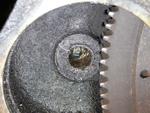

  17. Амир
    Амир Новичок
    14 май 2006
    33
    Aud-100/44, 1.8L,
    #17 Амир, 27 мар 2007
    Ответ: Очень тяжело завестись на горячую.
    У меня на А-100(44), SH-1,8 на холодную стартер вращает все нормально. Но после прогрева двигателя, он еле-еле начинает проворачиваться (АКБ в норме), хотя под горку или с толкача машина заводится моментально.
    Имею два стартера, и с обоими неиспровность проявляется одинаково. Думаю что все дело во втулках. Здесь прилагаю фото стартеров и втулки.<O:p</O:p
    Основной вопрос - как и с помощью чего правильно извлечь старую втулку, и на что особо обратить внимание при установке стартера на место???<O:p</O:p
