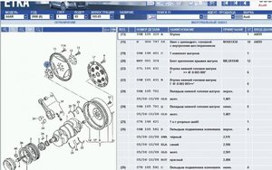

    В общем они потеряли деталь которую даже хрен закажешь!
    http://www.elcats.ru/audi/scheme.aspx?model=54000000&pid=BE904142&office=ru
    Деталь под номером 13, может у кого то есть? Или разборки по близости у кого...

    Ну почему же не закажешь?
    Вот её номер - WHT 001 019

    Дружище вот ее номер 06E105329a
    но лучше по вину точно пробить, я год 2008 выбрал

    это кажется 12 деталь (ответная часть 13 детали с другой стороны маховика) и стоит 94 рубля. а 13 деталь больше 2 к

    это номер детали 12, а номер 13й = номеру 14й(видать в елкатсе глюк), в етке номер 13й 06E105329A, а 14 нету. пока писал уже все написали))

    Это номер втулки - деталь 14.

    Вот номер 12 детали:
    059 105 303 E
    П.С.
    До номера ВИН-код
    F >> 4F-6-070 000*
  8. Ratkov
    Ratkov Старожил
    22 май 2008
    9.835
    A6 4F 2.7 TDI 2008
    А это номер детали 13:
    WHT 001 019
  9. Ratkov
    Ratkov Старожил
    22 май 2008
    9.835
    A6 4F 2.7 TDI 2008
    После номера ВИН-кода:
    F 4F-6-070 001>>*
    деталь 12 = 13 (WHT 001 019)

    Все правильно, это тот номер, я её По вину смотрел сегодня. это действительно, элкат глючит. в етке нет 14 детали, она бьется вместе с номером 7.

    понял, 12 (WHT 001 019) и 13 на самом деле 13 и 14 (маленькая втулочка после колена). Может Вы и правы, но смущает цена 94 рубля) если так то автору повезло.

    откуда такая инфа? придерживаюсь первоначального мнения. скрин выложен георгием и совпадает с картинкой у меня в каталоге.

    Просто предположение исходя из глюков каталога.

    У тебя деталь 12 осталась?
    Сделай замеры её размеров.
    Такие - 43X94X4 или другие размеры?
    Изначально у тебя 12 и 13 детали разные были?
    Какой ВИН у тебя?

    нашли деталь в питере на станции...не положили к мотору! Спасибо всем!) Теперь задача как то оч срочно ее оттуда забрать!

    они одинаковые. разная только ширина

    в етке таких косяков просто не встречал еще, а елкатс это порт етки в онлайн - там неудивительно. но для окончательного понимания тоже бы от автора размеры посмотрел.

    деталь 12 - 1,5 мм
    деталь 13 - 4 мм
    правильно?
    ВИН-код до этого номера?
    F >> 4F-6-070 000*
